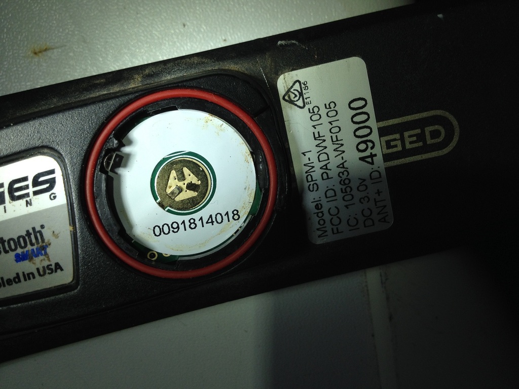

Acabo de mandarles un email en la web Stages USA.
He verificado el nivel de bateria que tenia puesto en la biela y que me leia como baja (recordar que estaba remplazada del lunes y me dio el mensaje de que estaba gastada), pues bien tiene 2,91 v cuando una nueva esta en 3,2 v.
Hoy tras tres dias de poner a secar la biela, soltar la tapa y dejarla al aire previo secado con un secador, he colocado nuevamente la bateria que coloque el lunes y me la lee perfectamente y la app me indica que esta llena.
La he montado y ya os dire lo que aguanta.
Enecoj
- Mensajes: 123
- Registrado: 13 años 5 meses
Re: StagesPower
Sorprendido estoy con la rapidez de la respuesta:
Hi Enecoj,
I am sorry to hear you have had some trouble with water getting in to your power meter. This can definitely cause the battery life problems you have been experiencing. If you don't mind me collecting a bit more information, I should be able to help you get back to riding with a sealed and consistent power meter.
First off, thanks for including all of the photos that you did. One more would be helpful though. If you could get me a photo of your power meter with the door and battery removed that would be great. I need to see the inside, so please include as much light as possible.
Obviously the water intrusion is happening, as I can see the corrosion on the battery. Seeing the inside of your power meter will hopefully let us determine how this is happening. Once we know, we can decide how to proceed from there.
Thanks and I will look forward to your response.
Hi Enecoj,

Os recomiendo que si no sabéis echar buenas fotos, se lo digáis a alguien. Incluso con dos lámparas de estudio desde varios ángulos para evitar sombras.Enecoj escribió:Sorprendido estoy con la rapidez de la respuesta:
Hi Enecoj,
Es fundamental que sean muy buenas pues las sombras y desenfoques hacen que no valgan para nada.
¿Sería posible que las compartieras en el foro?
Gracias.

Pues esa rapidez debería ser la tónica habitual entre cliente/firma comercial. Ya dije que, esta gente está muy acostumbrada a lidiar en los foros yankees; no solamente frente a problemas o protestas, si no frente a argumentaciones de carácter técnico muy meditadas.Enecoj escribió:Sorprendido estoy con la rapidez de la respuesta:
Si tienes un amigo aficionado a la fotografía, mejor que saque la instantánea él (si no eres tú muy ducho en el menester). Mejor con un objetivo macro (los aficionados suelen tenerlo casi todos), así los detalles que te piden se podrán apreciar perfectamente.
¿En el mismo Stages viene impreso algún código o nº que permita identificar el mes/año de su fabricación?. Lo pregunto por un rumor que en su día corrió por determinado foro, los fabricados antes de una determinada fecha (fabricados, no adquiridos) sufrían algún tipo de problema con la estanqueidad, con posterioridadc a esa fecha, quedaba resuelto el problema. ¡Ojo!, fue solamente un rumor, ni confirmado ni desmentido.

Aunque nunca me ha pasado a mí, estoy viendo el tema de un pequeño bote con una especie de tapajuntas que se aplicará como si fuera un pintauñas y crea una película tipo silicona fácilmente eliminable al cambiar de pila.
Aunque me repito que en principio no debería haber problema, pero las evidencias dicen lo contrario.

Pues no tengo muchas opciones.cesartopo escribió:Os recomiendo que si no sabéis echar buenas fotos, se lo digáis a alguien. Incluso con dos lámparas de estudio desde varios ángulos para evitar sombras.Enecoj escribió:Sorprendido estoy con la rapidez de la respuesta:
Hi Enecoj,
Gracias.
Para sacar una foto digital solo tengo el iphone
Si la colgare si te interesa. ¿Pero que quieres ver exactamente?

Nada en concreto.Enecoj escribió:Pues no tengo muchas opciones.cesartopo escribió:Os recomiendo que si no sabéis echar buenas fotos, se lo digáis a alguien. Incluso con dos lámparas de estudio desde varios ángulos para evitar sombras.Enecoj escribió:Sorprendido estoy con la rapidez de la respuesta:
Hi Enecoj,
Gracias.
Enecoj
- Mensajes: 123
- cesartopo
- Mensajes: 1185
Re: StagesPower
Pues parece que no lleva ni una gota de grasa la junta.
En cuanto te digan algo nos tienes informados.
Voy a ver si preparo los kit con dos botes, uno con grasa y el otro con sellante exterior y os cuento.

La junta esta como viene de fabrica. De momento no me han dicho los de stages que le de grasa.cesartopo escribió:Pues parece que no lleva ni una gota de grasa la junta.![]()
Que marca de grasa utilizáis?

a ver si entre todos encontramos la mejor solucion para este problema (ya q stages parece q no lo hace).
yo de.momento grasa teflon en la junta y alrededor de la tapa. Y ayer que llovia, un poco cinta americana para q no le pegase el agua directamente de la carretera.

Hoy me han dicho que no recomiendan lo de la grasa para la junta.JandroC escribió:a ver si entre todos encontramos la mejor solucion para este problema (ya q stages parece q no lo hace).

¿quién te ha dicho eso?Enecoj escribió:Hoy me han dicho que no recomiendan lo de la grasa para la junta.JandroC escribió:a ver si entre todos encontramos la mejor solucion para este problema (ya q stages parece q no lo hace).

El que me lo ha vendido, riesgo a que pase a la electrónica.cesartopo escribió:¿quién te ha dicho eso?Enecoj escribió:Hoy me han dicho que no recomiendan lo de la grasa para la junta.JandroC escribió:a ver si entre todos encontramos la mejor solucion para este problema (ya q stages parece q no lo hace).
