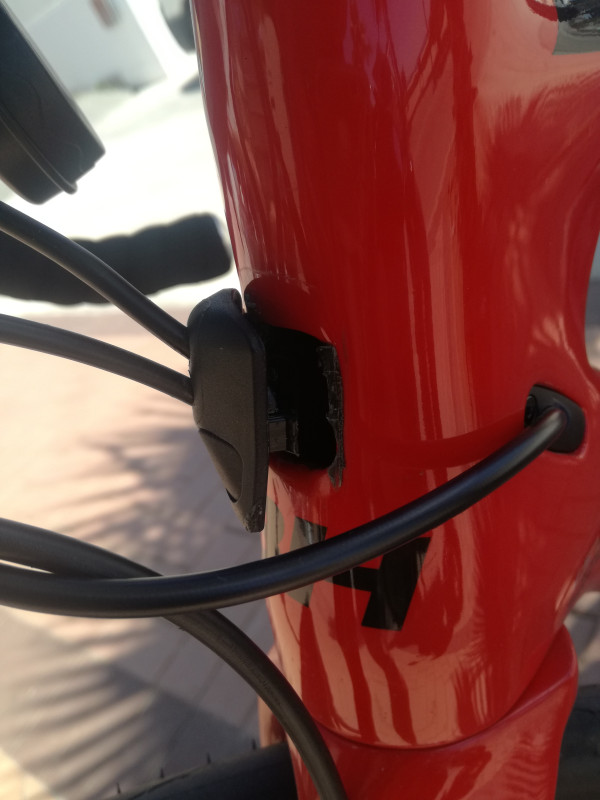

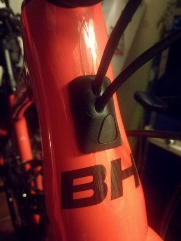

A mi me dijo un mecanico que la pieza que se sale que esta en el frontal de la pipa de direccion haciendo dde tope con las fundas de cambios trasero y delantero , se podia perforar para que pasara la funda y asi meterla por el interior la funda llegando a los desviadores desde el interior del cuadro, ¿ Seria posible esto? de esta manera solo quedaria la pieza como paso de las fundas, ¿ que opinais? no se si molestara a la direccion, parece que este fallo es comun a las bh quartz del 2020
Mensajes: 2548
Gracias dadas: 39 veces
Re: Ayuda con compatiblididad cableado interno
Tiene pinta de que si se podría. No creo que molesten mucho las fundas.
