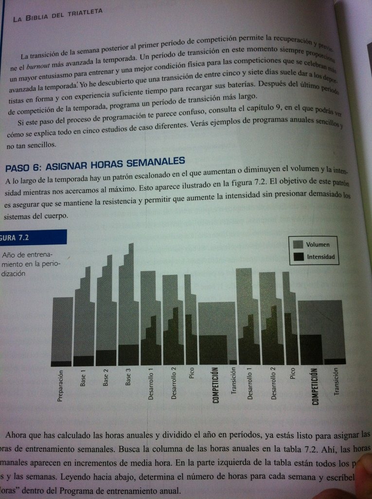

no se, yo en el periodo de base es donde meto mas volumen, en los mesociclos de desarrollo bajo volumen i meto mas intensidad.
¿ como lo haceis vosotros ?
