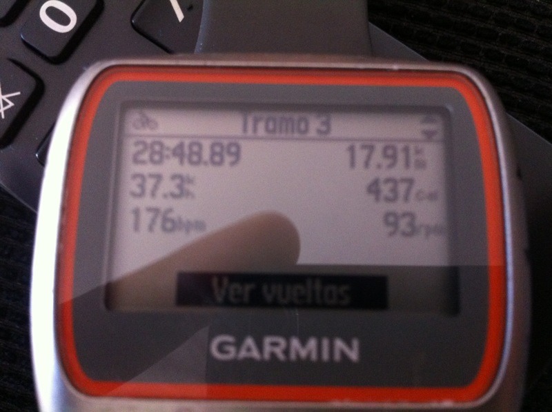

nevera
Mensajes: 228
Registrado: 13 años 10 meses
Re: tipos de entrenos
Mensaje por nevera »
Este es el sector bici del ultimo tri que hice. Si es plano el circuito rondan los 30 min.
nevera escribió:Este es el sector bici del ultimo tri que hice. Si es plano el circuito rondan los 30 min.
Se permite drafting?
nevera
Mensajes: 228
si, se permitia drafting en este tri...
lo que tire bastante del grupo....
solo, no me sale esta media ni de coña!!! jejeje
piensa que teniamos que guardar un poco para luego correr.
