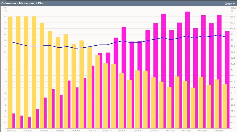

Siempre ha sido motivo de bastante discusión la gestión del entrenamiento en base a las métricas proporcionadas por el WKO+ (ATL, CTL, TSS, ya definidas en el diccionarios de conceptos básicos).
La siguiente gráfica corresponde a alguien que planificó su temporada desde el 24/09/2012 y tiene como objetivo las carreras del mes de Diciembre. Después de esa fecha, comenzará una nueva planificación.
Como una de las mejores maneras de aprender es debatiendo, os adjunto la gráfica para que opinéis lo que veis en ella.

Re: Interpretación PMC (Performance Management Chart)
Mensaje por MaC »
Generalmente nunca vas a comenzar con un CTL que parta de cero. Además, no sale diciembre pero parece que en el mes de Noviembre está perdiendo intensidad y CTL, cosa que no tiene mucho sentido.
El TSB iría mas o menos en buen camino ya que podría encontrarse en un punto positivo para diciembre pero el CTL sería insuficiente.
Todo esto a nivel teoría, claro.
MaC escribió:Generalmente nunca vas a comenzar con un CTL que parta de cero. Además, no sale diciembre pero parece que en el mes de Noviembre está perdiendo intensidad y CTL, cosa que no tiene mucho sentido.
1.- Con el CTL siempre está el problema de con cual empezar. Por eso, en la mayoría de los casos, se suele poner 0 e ir viendo su crecimiento.
2.- La bajada del CTL se debe fundamentalmente a la mala climatología que ha llevado a encadenar 3 días seguidos sin tocar la bici. En estos casos, poco se puede hacer.
Mensaje por MaC »
1.- El CTL es un valor que promedia el TSS/dia generado en los últimas 6 semanas (24 dias). Si empiezas con un CTL de 0, los primeros 24 dias tendrías que ignorar su valor hasta que se estabilice con los resultados de tus primeros 24 dias de entrenamiento. Un valor, como el que viene por defecto, de 42 lo veo mas realista a la hora de usar el CTL
2.- Rodillo!!!! :D :D :D Yo últimamente estoy haciendo muchísimo rodillo, de hecho me he hecho un excel con una tabla de workouts y el tiempo en cada zona para seleccionar cual usar dependiendo del tiempo que tenga para estar en el rodillo. Eso y un par de episodios de Breaking Bad y llevo 7 horas de rodillo en la última semana haciendo tutti-frutti (como dices tú :mrgreen: ) de Tempo y SST
Una última cosa, un valor de CTL de 50-60 es relativamente bajo para un alto rendimiento individual
Como he dicho antes, todo esto en teoría.
Mensaje por MaC »
Olvidaba, la progresión positiva del CTL es demasiado fuerte, puede que sea por esto que digo de poner el CTL a 0. Generalmente se recomiendo un aumento de CTL de 3-5 a la semana.
MaC escribió:Olvidaba, la progresión positiva del CTL es demasiado fuerte, puede que sea por esto que digo de poner el CTL a 0. Generalmente se recomiendo un aumento de CTL de 3-5 a la semana.
Claro, ese es el principal inconveniente de partir de cero....a medida que pasa el tiempo, con la misma intensidad y volumen, se "alisa" la progresión"

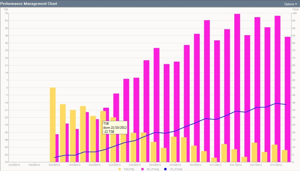

Yo me he hecho 2 PMC, la primera es una nueva partiendo de cero y la segunda es la continuacion del año pasado para que se vea la diferencia
empezando el CTL a cero
siguiendo la grafica de la temporada pasada
Mensaje por MaC »
Una diferencia de 2 CTL... pues la verdad un poco irrelevante para mi gusto, osea, que da igual poner a cero que no.
