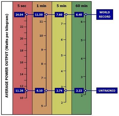

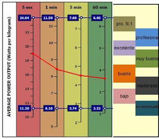

2. Si hay, Tabla Perfil Potencia, mira los adjuntos, para que te hagas idea pero no es para "encasillar" sino para determinar en que aspecto se cuenta con una ventaja competitiva (según la curva que se dibujaría con tus datos). Este deporte premia la constancia y el trabajo bien hecho, no el "Veni, vidi, vici"

- tabla 1.jpg (38.5 KiB) Visto 10749 veces
- perfil de potencia ejemplo.JPG (30.59 KiB) Visto 10749 veces
