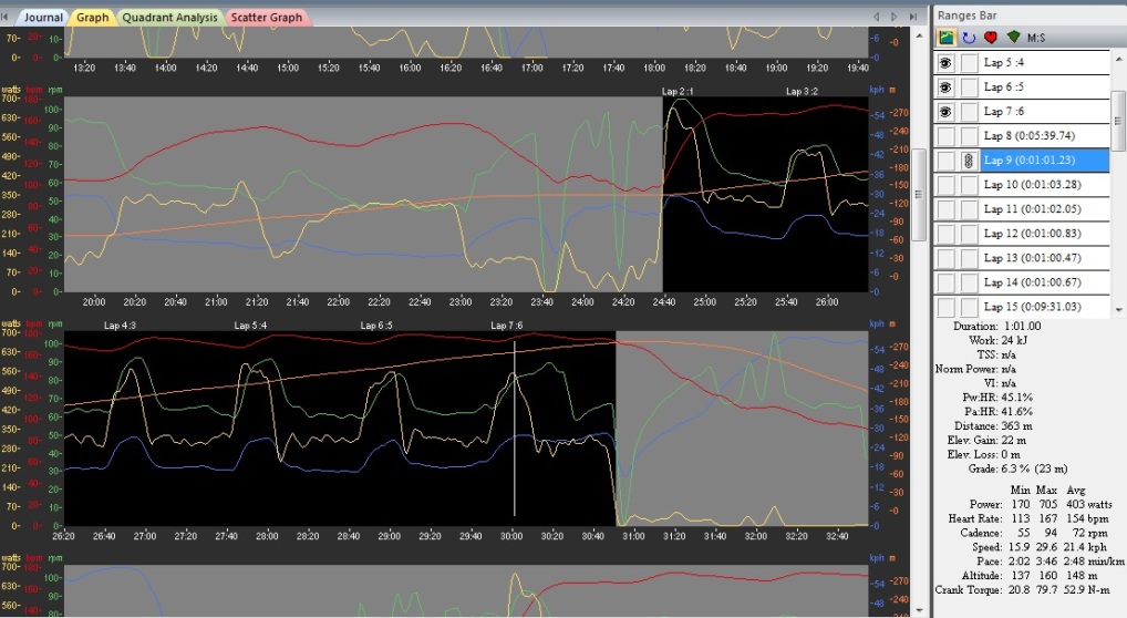

Pongo una serie de ellas

Me sale potencia media 379w Normalizada 390w estan hechas en Febrero y se sufre como un perro, pero yo nunca noto el acido lactico de las patas, yo es que no doy mas porque la patata no da mas por piernas daria mas

Ni puta idea me las mando el entrenador que me llevaba antes.
Z4 sobre el 100% de FTP.
Hacer eso imposible, hice 6mim descanse 5mim hice otra vez 6mim como vi que no habia recuperado en las siguientes recuperaba entre 10-15mim.
Si hice lap de cada 1´
Pues a mi me las mando hacer sin estar mucho en forma en Febrero, pero como al final de Febrero ya empezaban las carreras por eso me las mondo para coger un poco de explosividad en carrera.
