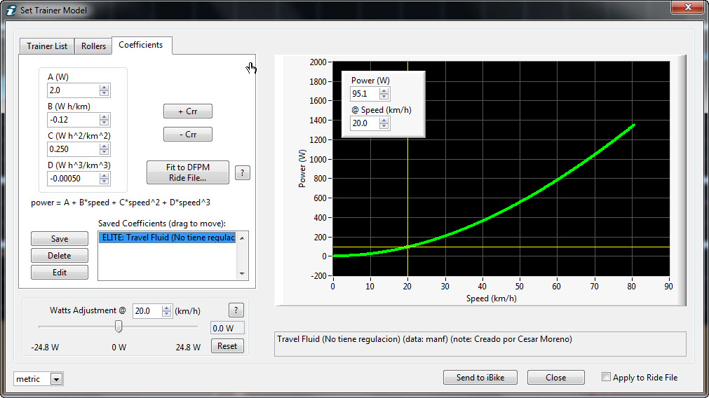

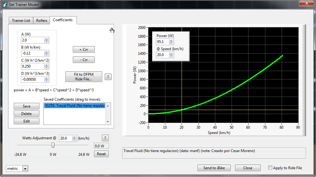

Me gustaría conseguir la curva de velocidad-potencia de un rodillo que tengo en el trastero. Es el Elite Travel Fluid.
Mi iBike lleva una opción para meter la curva de velocidad-potencia de cualquier rodillo y tras ello voy viendo la potencia.
Como la curva no es una recta, no hay correlación lineal entre velocidad y potencia.

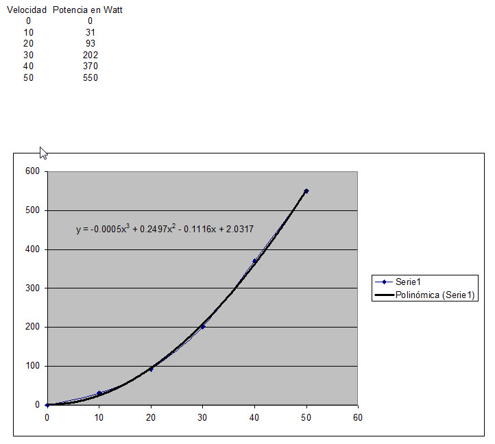

he visto que con el Golden Cheap también se puede hacer eso, metiendo la curva de velocidad-potencia del rodillo.
Al final, haciendo varias medidas (por ejemplo., 10,15,20,25,30,35,40,45) de velocidad y su potencia, con excel haces una gráfica y la adaptas a una curva polinomial de orden tres para sacar la fórmula de la velocida-potencia.

Ya me la han mandado de Italia (ELITE) y he calculado la curva de orden 3:
