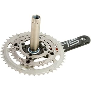

ok, entonces tiens unas de estas (Tipo MegaExo):
En ese caso, si puedes poner unos rodamientos Dura-Ace de 20€ nuevos como estos:
Ojo, si te cuesta quitar las bielas y ponerlas es porque no son exactamente compatibles como te comentaba antes, lo que pasa es que una vez montado sirven, pero debe haber alguna pequeña diferencia en la medida del ancho del eje integrado respecto a unas bielas Dura-Ace o Rotor que si son completamente compatibles con el BB6700 (Ultegra) o el BB7900 (Dura-Ace)
