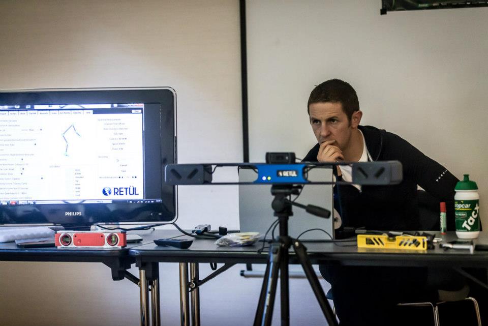

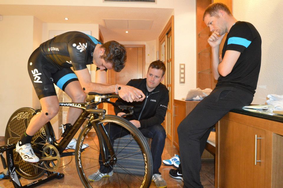

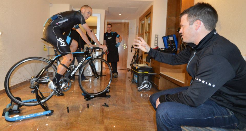

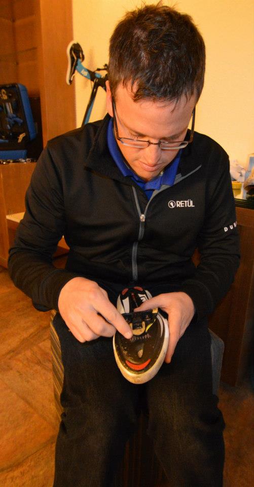

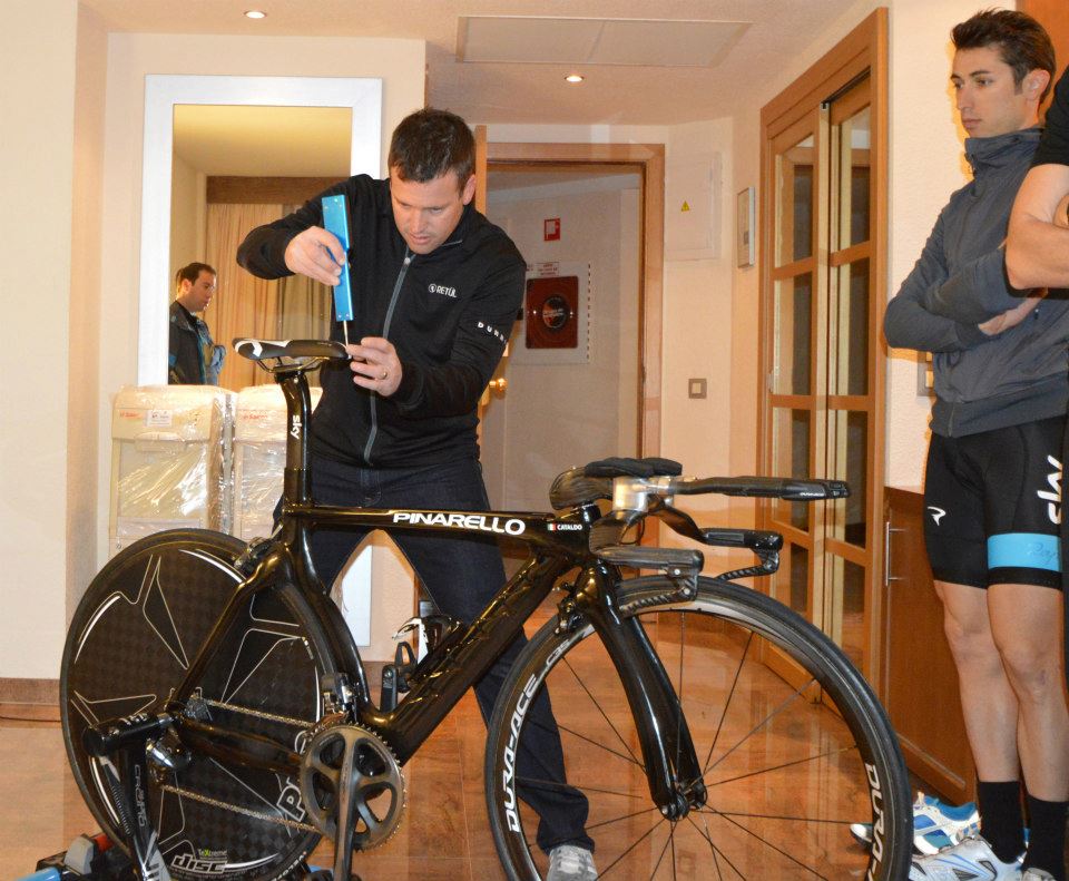

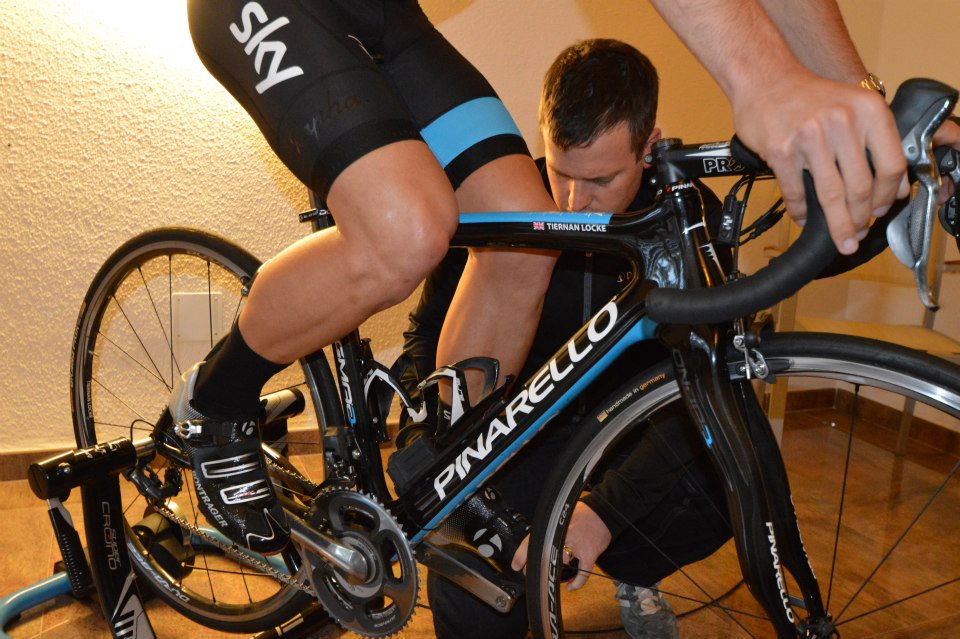

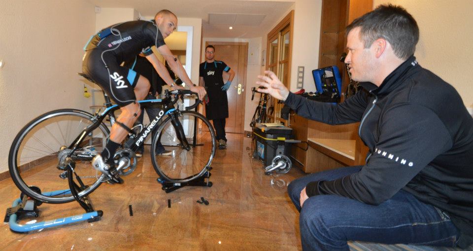

Los Sky en Mallorca han pasado por el bio, sistema retül

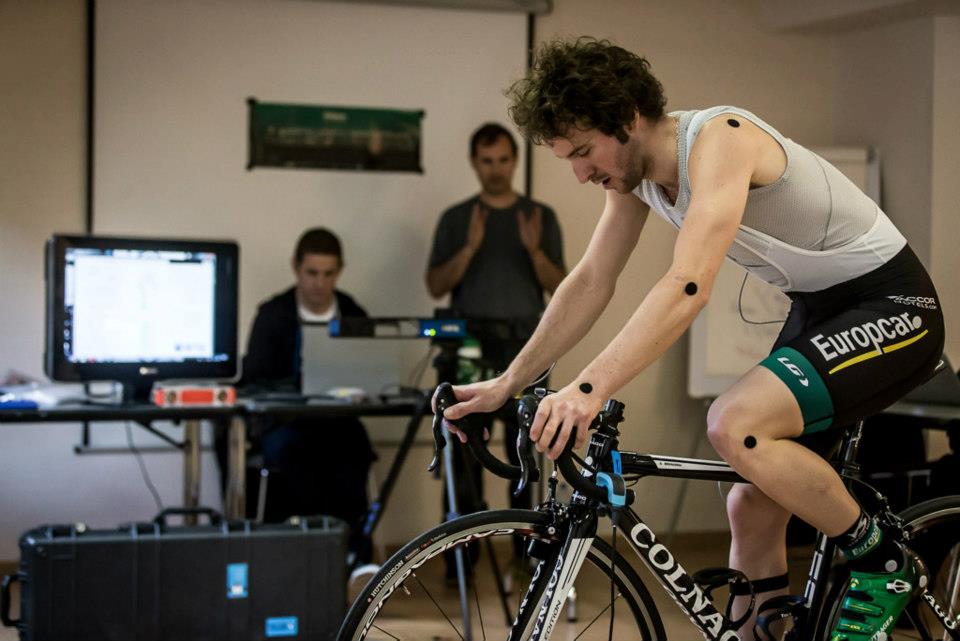

Los que tengais una cámara de video podeis visionaros a vosotros mismos a través de un sencillo, pero muy efectivo, software gratuito. Kinovea, para los que no lo conozcan, lo podeis descargar libremente de aquí. Es totalmente intuitivo a la hora de manejarlo. Con él, una vez señalados los puntos claves (con un trocito de cinta aislante) en las correspondientes articulaciones (cadera-rodilla-tobillo; cadera-hombro-codo-muñeca) podremos visionar como varían los ángulos a la hora del pedaleo (mediante el ajuste de la posición del sillín, tanto en altura como en desplazamiento antero-posterior), ya tendremos una medida que se adapte a nuestras piernas y forma de pedaleo.
Las fórmulas que tanto se prodigan por la red son estimaciones generalistas, sirven como un punto de partida para poder afinar más tarde lo que sea preciso. Por ejemplo, dos personas con idéntica medida de entrepierna no tienen porqué llevar igual altura o desplazamiento del sillín. Las medidas de tibia y fémur no tienen porqué concidir ni tampoco la manera de "encajarse" en el sillín o la forma de pedalear.
Es un sistema muy de andar por casa, pero con paciencia y un poco de tiempo podremos analizarnos un poco a nosotros mismos como vamos sentados en nuestra bici. ¿Que cuales son los rangos de las medidas angulares?, por la red hay bibliografía al respecto, a ver si con un poco de tiempo busco algo y lo subo.
