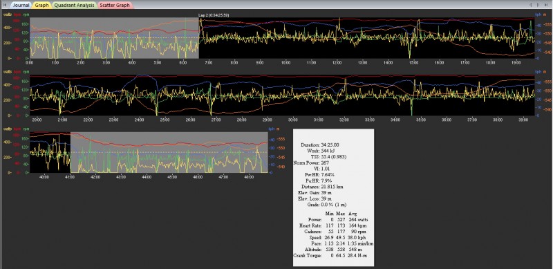

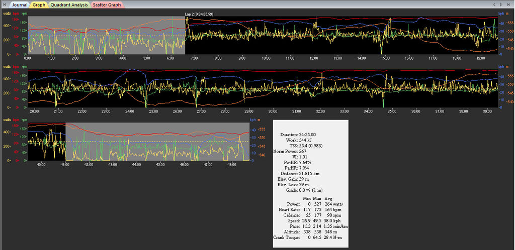

MaC
- Mensajes: 472
Ahí va el de esta tarde / noche: 34' al 97% de FTP. Han sido 34' solo porque se me ha hecho muy de noche y ya no veia un pijo pero iba a por la hora.
Y lo mejor... ¡en cabra!
Ruta: San Martin - Ciempo - última rotonda de Titulcia y vuelta. 38 km/h media
- Registrado: 14 años 6 meses
Buen entreno, sobre todo teniendo en cuenta que lo has hecho en terreno llano.MaC escribió:Ahí va el de esta tarde / noche: 34' al 97% de FTP. Han sido 34' solo porque se me ha hecho muy de noche y ya no veia un pijo pero iba a por la hora.
Y lo mejor... ¡en cabra!![]()

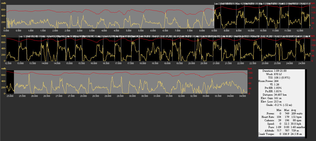

MaC
- Mensajes: 472
Atracón a pegar pisotones que me pegao: 20x30''(440w aprox - 160% FTP aprox) R1' a 150w
He cogido el primer ejercicio de anaeróbico del libro de Coogan (10x30'' R1') y lo he doblao
así... por ser del norte... (del norte de Las Vegas claro :D )
A ver....disponiendo de ese tiempo, y viendo la época en la que estas, porque hacer un entreno como este y no un 2x20' a FTP o un Sweet Spot....? Mañana que harías si tienes tiempo?MaC escribió:Atracón a pegar pisotones que me pegao: 20x30''(440w aprox - 160% FTP aprox) R1' a 150w
He cogido el primer ejercicio de anaeróbico del libro de Coogan (10x30'' R1') y lo he doblaoasí... por ser del norte... (del norte de Las Vegas claro :D )
