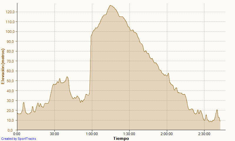

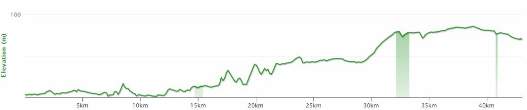

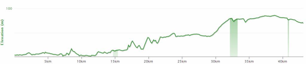

Hoy también ha fallado, al perder la señal en los túneles según como le de la altimetría baja o se incremente bastante metros de los que tenia en la entrada al tunel!!! y el 500 nunca me ha fallado de esa manera.
Perfil de ida y vuelta!!
Mis Actividades 24-08-2013, Elevación.png (20.73 KiB) Visto 46941 veces

Acabo de abrir un RMA para sustitución del garmin 510, ocurre muy a menudo lo del fallo de la altimetría.

Pero lo de hoy no tiene nombre, para una vuelta circular mira que perfil me ha dibujado:

Mattin escribió:Pero lo de hoy no tiene nombre, para una vuelta circular mira que perfil me ha dibujado:
puff, vaya truño....
