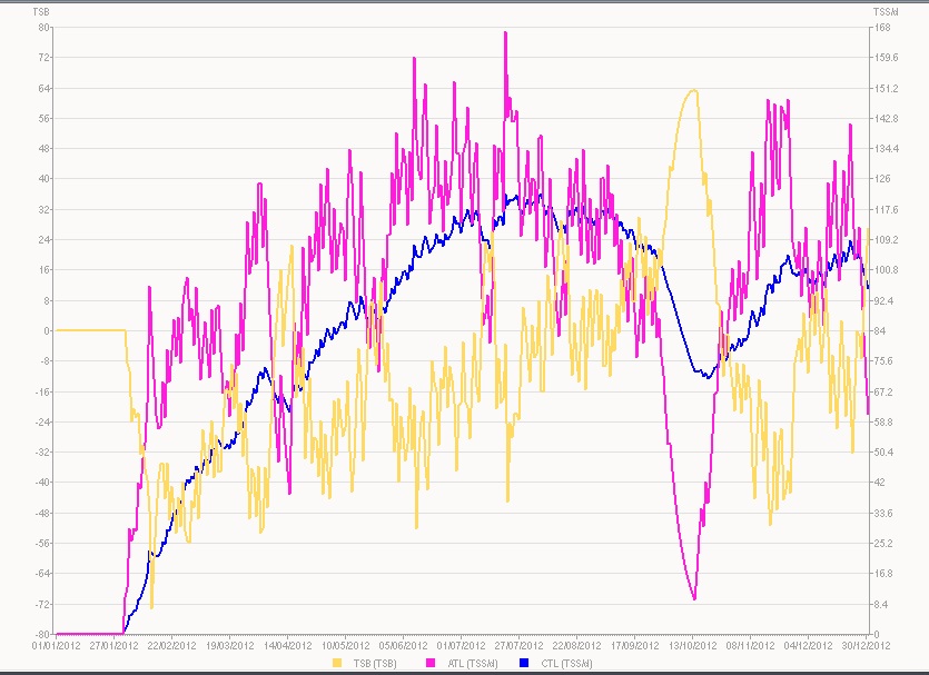

Yo bajo mucho mi rendimiento, ejemplo cuando empeze esta temporada 15 de octubre el puerto que mas subo y tengo a 5km de casa tardaba en subirmelo 20mim a tope y en forma me lo subo en 15:45
messiah666 escribió:Yo bajo mucho mi rendimiento, ejemplo cuando empeze esta temporada 15 de octubre el puerto que mas subo y tengo a 5km de casa tardaba en subirmelo 20mim a tope y en forma me lo subo en 15:45
Madre mía, es abismal la diferencia...
Es mi desgracia cuando bajo el ritmo o paro echando ostias me baja el rendimiento y no ando ni ostias mira.
El punto mas alto es en Julio en la Indurain y solo he estado 7 dias seguidos sin andar en bici , la semana antes del 15 de octubre

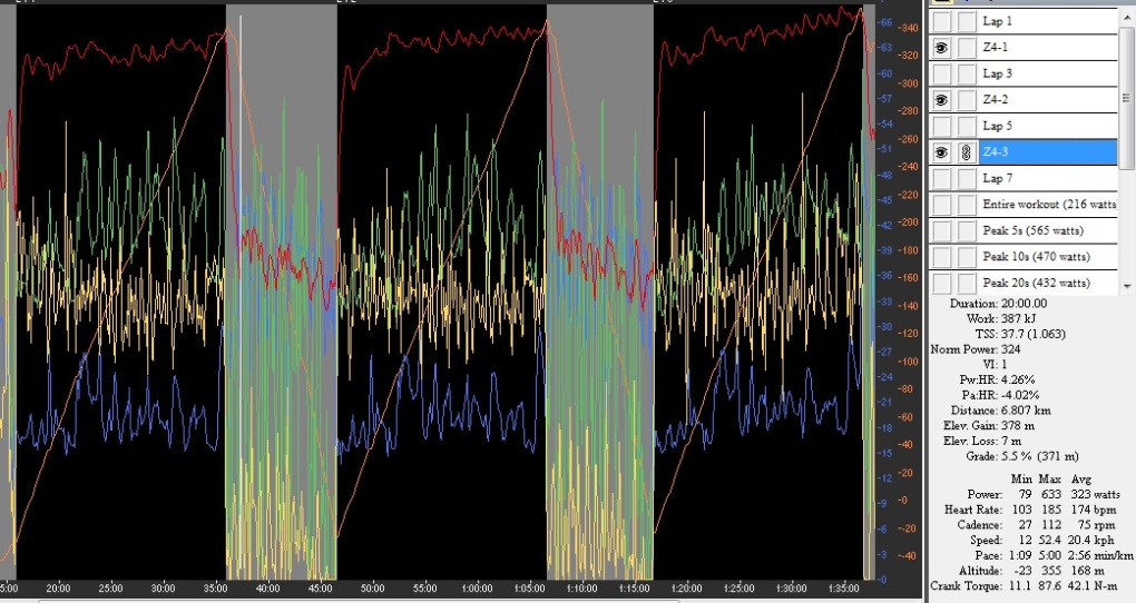

Hoy 3x20mim en Z4 y viendo la ultima subida que la he hecho a 323w, y la semana pasada hice el test que me dio 327w confirma que aunque las sensaciones no fueron malas en el test seguro que puedo mover mas watios.
Hoy:
1º Serie 314w a 168bpm al 103% del FTP
2º 314w a 171bpm tb al 103%
3º 323w a 174bpm al 106%

cuanto has descansado entre series?,
Lo que tardo en bajar el puerto, estaba muy mojado y han casi 10mim, si esta seco son 8mim como mucho, me gustaria descansar menos pero no se puede bsajar muy rapido que tiene muchas curvas y 9 de ellas son de herradura
