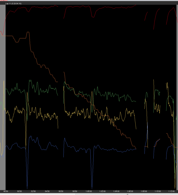

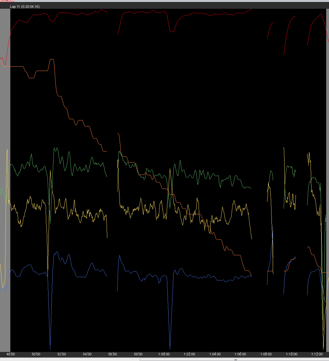

Aquí os cuelgo la captura del lap. La verdad es que era un terreno con bastante desnivel. No fué una salida enfocada a hacer IU especificamente, sino una salida de sábado para aprovechar el tiempo hasta el inicio de la temporada en 2 semanas, con alguna parada para esperar al resto. Fué bastante a full, iba siguiendo (intentando xD) seguir a mi compañero.
Con respeto a la ptencia media...creo que tendré en este caso hacer caso a los w medios (196w) porqué de hacer caso a la NP (222) estaria sobre el 73.5% de mi P6 en tan solo un mes y medio de salidas "libres" y no es factible. Para hacerme una idea, como comentáis, creo es major hacerlo en terreno llano y lo más estable possible ya que aquí creo que los datos quedan poco reales.

Sisi, sé que no es un buen terreno. Aunque cómo te digo no tenía el objetivo de trabajar IU, sólo me apareció la duda de que potencia tener en cuent, media o NP, el día que los empiece a hacer. Ya os contaré que me sale en un terreno más adecuado :)

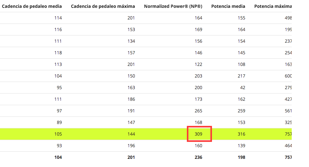

Os comento algo muy raro a ver si os ha pasado alguna vez.
En un test a un chaval a los que llevo me ha dado la media de potencia más que la normalizada y eso , por definición no puede ser, o eso creía yo.

Parece que el problema estaba en que ha habido cortes.....
Es un PowerTap con Garmin 510.

collet escribió:Aquí os cuelgo la captura del lap. La verdad es que era un terreno con bastante desnivel. No fué una salida enfocada a hacer IU especificamente, sino una salida de sábado para aprovechar el tiempo hasta el inicio de la temporada en 2 semanas, con alguna parada para esperar al resto. Fué bastante a full, iba siguiendo (intentando xD) seguir a mi compañero.
En estos entrenos yo siempre hago caso de la media y no de la normalizada, pero la np te da la idea de que trabajo has hecho respecto de tu media. Por ejemplo en tu caso. Para una media de vatios das 26w más de normalizada, esto quiere decir que has ido a palos o que el terreno ha sido muy irregular o que en las subidas ibas a full descansando en las bajadas. Los IU tienen que ser lo más estable posible y que la np no sobrepase mucho la media, bueno, es lo que creo.

cesartopo escribió:Buenos días.
Ha parado el garmin
Ha parado el garmin
Si puede ser...el algoritmo a veces produce esas cosas, sobre todo si hablamos de test de corta duración. Haz una serie estable en la que la potencia media y la normalizada vayan igual. Después acelera los últimos 15 segundos.
De esta manera conseguirás que la potencia media esté por encima de la normalizada.
