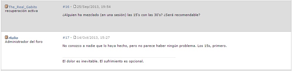

rlulio dice que unos son para inicio y otros para fin de temporada dependiendo del perfil explosivo o no del ciclista.... pero no se mucho mas..

efectivamente aunque hablaba de en una misma sesion

Así es, aunque supongo que si se pueden mezclar en una sesión no debe haber problema en hacerlos en días distintos. Pero vamos, que no lo sé.

Problema no hay, la cuestión cual va mejor?
Si se consigue el mismo objetivo pero en mi caso los 15 me salen casi un 5% menos de watios medios que los 30 (manteniendo el off parecido) puedo interpretar que mis 15 son un punto débil y que los tengo que entrenar.....o no
