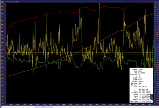

Os ha dao con decir que mi PT está mal ¿eh? No todo el mundo mueve mas vatios subiendo, no tiene porqué ser que el PT esté mal. Ahí os dejo otra subida La Radio con vatios similares hecha en Julio.

Para mi el test está perfecto....no me cuadraba la potencia para ese desnivel y ese sitio porque me lo conozco, pero si le hizo mucho aire de cara, todo explicado.

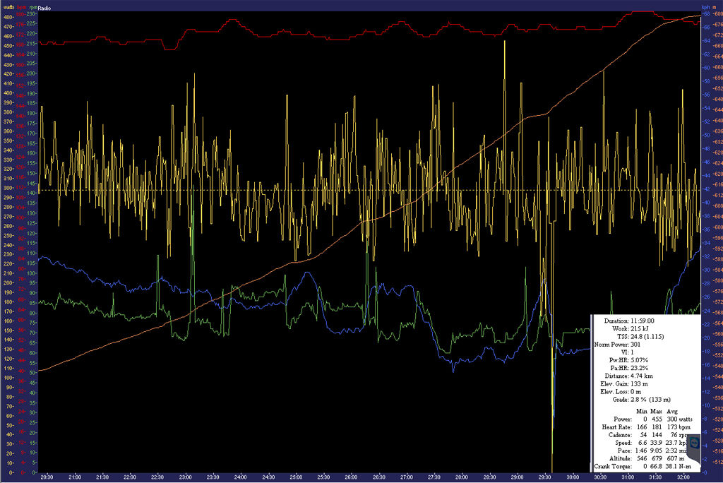

MaC
- Mensajes: 472
- Registrado: 14 años 1 mes
Otra, mismo sitio. En Julio también

En este te da más watios de los esperados...pero es una subida muy tendida....si pudieras marcar los últimos 2km de La Radio lo miramos mejor....MaC escribió:Otra, mismo sitio. En Julio también
y por otro lado, no se para qué se discute lo de los CEROS, ya que en la gráfica se ve que no hay ninguno....

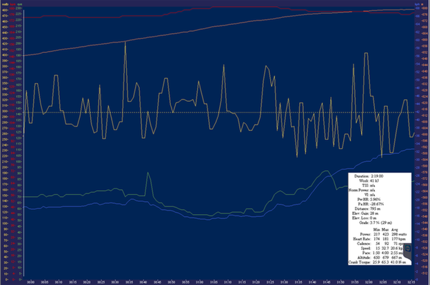

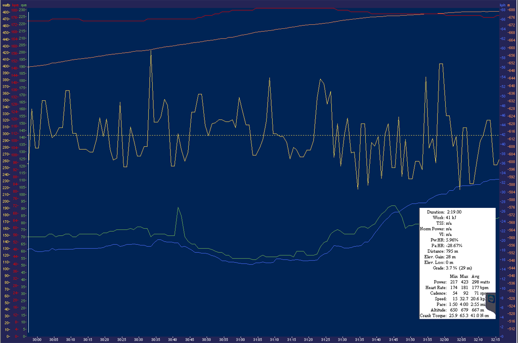

MaC
- Mensajes: 472
Últimos 2 minutos de la última gráfica que he subido de Julio

MaC escribió:Últimos 2 minutos de la última gráfica que he subido de Julio
- Registrado: 14 años 9 meses
De hecho, esto me da una idea para revisar la calculadora, no sea que se está comiendo algún cálculotolkien24 escribió:MaC escribió:Últimos 2 minutos de la última gráfica que he subido de Julio
