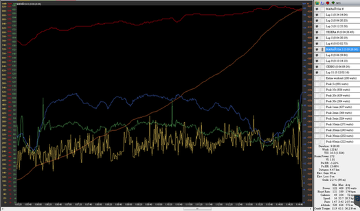

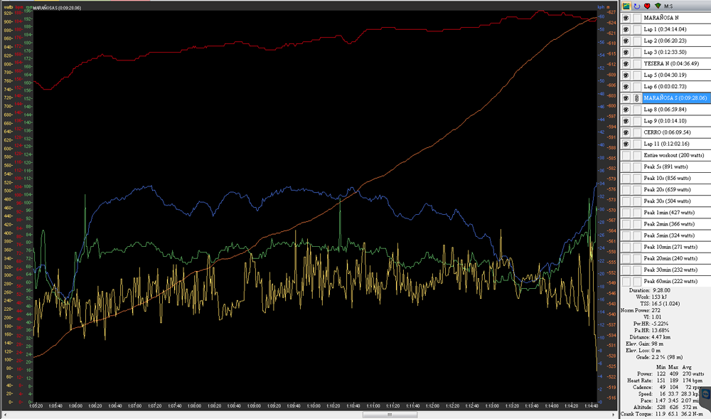

Aquí sí se ha dicho que el PT estaba mal. Lo que me dijeron en Tamalpais es que el PT no estaba mal porque en el Garmin saliera ese número, osea que eso no indica un fallo en el PT. Y que si realmente pensaba que el powertap marcaba mal, que intentara hacer un zero offset con un Cervo antes de mandárselo a ellos (yo no pienso que marque mal).
Como ya dije, y está por ahí escrito, en el rodillo no me suben tanto las pulsaciones a mismo esfuerzo. Ayer mismo salí con el PT y a 180w iba a 140-145 pulsaciones (lo normal).
Os pongo una subida de ayer (La Marañosa desde San Martin para los que la conozcan) que hice apretándome un poco para que "os quedeis tranquilos" que os veo "muy preocupados" por mi
