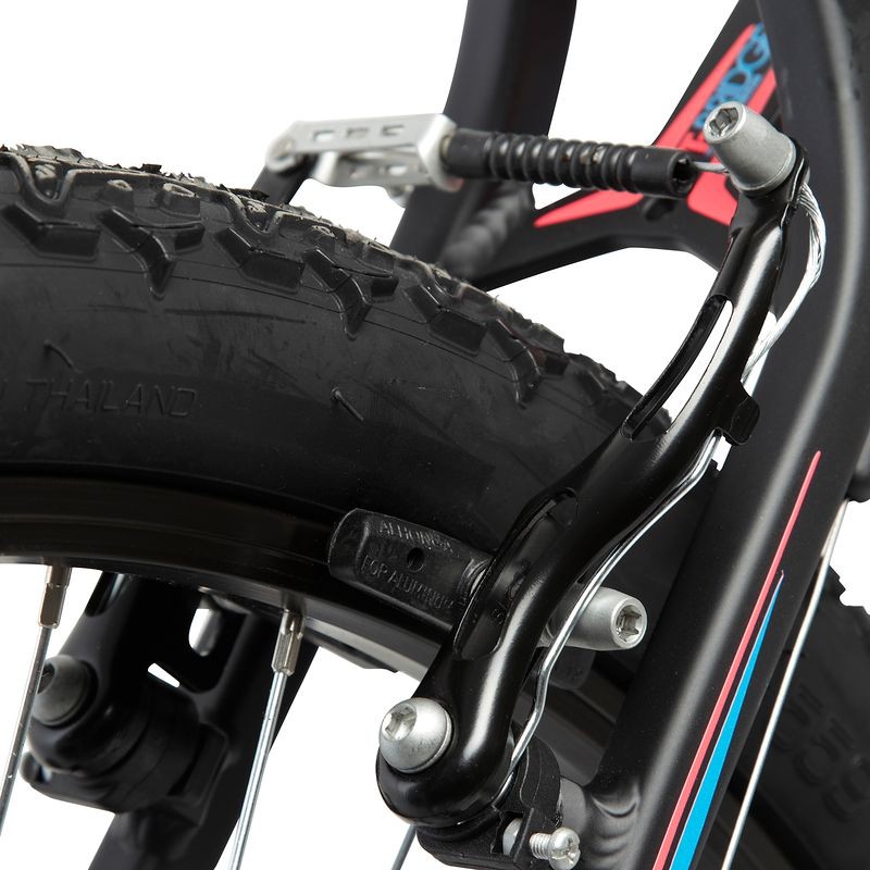

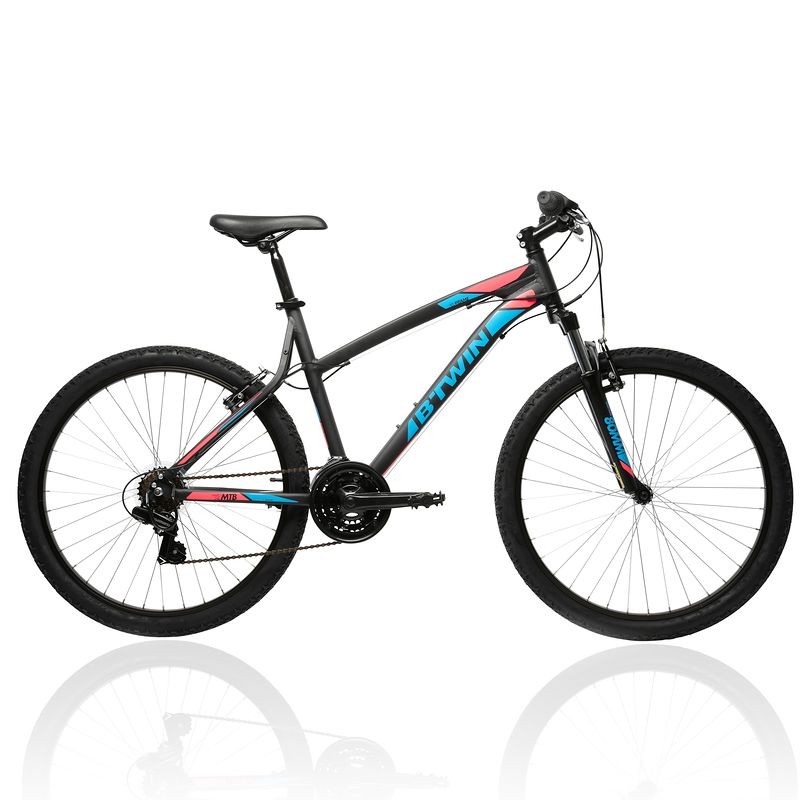

Hola a todos. Os comento, hace poco vendí una bicicleta antigua de carretera para adquirir otra nueva de montaña. Es una bicicleta muy básica, la quiero sólo para paseos con ella, no la tengo previsto ni para competición, ni salidas con mas gente.... Concretamente es la Rockrider 340.
Mi problema es el siguiente, la compré este sabado y la he ido a probar y me encanta pero cuando freno con el freno trasero chirria bastante. He llamado a Decathlon y me han dicho que es normal, que se tiene que amoldar las pastillas a la llanta. ¿Es verdad?
Si sigue sonando la llevaré a la tienda pero prefiero saber vuestra opinión. Un saludo

hola ,moviendo un poco las pastillas se quita en vez de k toque en paralelo a la llanta hay que poner k toque primero la parte delantera y ya esta

Mensaje por lapizdeldos »
cuando empecé a coger la bici, empecé con una de montaña que tenía mil años en casa parada, y chirriaba la pastilla delantera. cuando le hice unos cuantos km y le di uso al freno, dejó de hacer ruido, y no hice nada, ni la toqué
