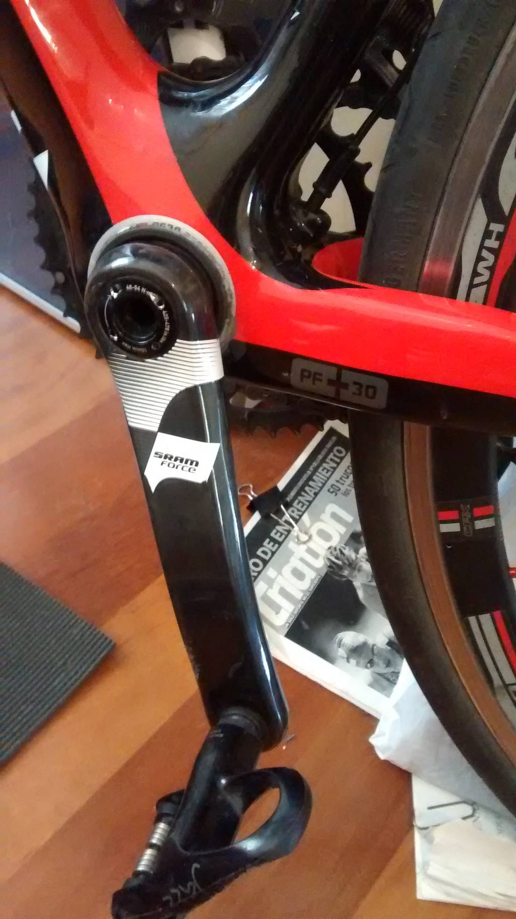

Alguien podría indicarme donde puedo encontrar algún tutorial para el desmontaje de mi pedalier? Es sistema BB30 creo,de los que no llevan las cazoletas por fuera. Quiero instalar otras bielas y no tengo muy claro como tendré que hacerlo.

en principio para un cambio de bielas si vas a poner otras de bb30 solo tienes k aflojar la biela izda suelen llevar el estractor in corporado salen solas limpiar engrasar montar las nuevas bielas y apretar montar pedales comprobar desviador y ya esta

El "problema" que tengo es encontrar la llave para aflojar la tuerca que se ve en la imagen,que tiene 4 pequeños agujeros. Alguien podría decirme como encontrarla para comprar? Porque he pasado por una tienda y no me la venden y si quiero hacerlo yo en casa la necesito para desmontar el pedalier.

Creo que no te hace falta esa herramienta para desmontar las bielas, solo una llave allen de 10 y mucha fuerza (usa un tubo)

Muchas gracias uruguayo y gallo 1981. El otro día probé y como estaba tan dura que creí que esa tuerca tenia algo que ver. Si me decís que no hace falta pillare un tubo bueno y en el sentido contrario a las agujas del reloj intentare aflojarlo. Ya os contare.

hola,no te hace falta soltar esa pieza ,ese es el tornillo q hace de extractor tienes k soltar el tornillo central de allen al aflojarlo sale la biela al principio ira duro luego mas blando y después duro otra vez y veras como va sacando la biela una vez fuera la biela un golpecito con una martillo de nylon sobre el eje y ya esta fuera
